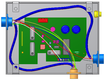

Définissez un deuxième segment de faisceau entre deux connecteurs circulaires (360575:2 et 360575:1) et autour de la carte de circuit imprimé (PCB) en face du premier segment.

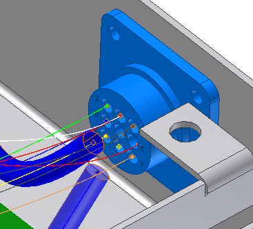

  4. Cliquez sur la face du connecteur 360575:2 à proximité de la broche 5.
  5. Continuez à sélectionner des points, comme illustré, pour créer un segment similaire à celui de l'illustration ci-après.
  6. Avant de sélectionner le dernier point sur la face du connecteur, modifiez le décalage et définissez-le sur 0.270.
  7. Cliquez sur la partie inférieure de la face du connecteur près des broches 7 et 8.
    Le nouveau segment doit être placé comme illustré ci-après.
