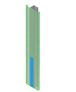

  1. Cliquez pour sélectionner le deuxième coude à 90 degrés comme indiqué dans l'illustration suivante.
    A la suite de la sélection, l'aperçu du coude déplié s'affiche :

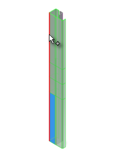

  2. Cliquez sur OK dans la boîte de dialogue Déplier pour ouvrir les deux coudes comme indiqué dans l'aperçu et fermer la boîte. Le modèle doit maintenant s'afficher comme dans l'illustration ci-dessous.
Même si ces étapes ne sont pas nécessaires pour ajouter les perçages (que vous ajouterez ensuite), elles permettent d'illustrer comment ajouter une fonction de dépliage pour ouvrir des coudes droits.
Vous remarquerez que le navigateur contient maintenant deux fonctions de dépliage : une pour déplier les deux profils roulés et une pour déplier les deux coudes droits.
