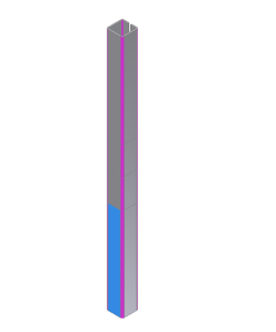

  1. Avec le modèle déplié que vous avez créé, identifiez d'abord une face fixe. Cliquez sur la face montrée dans l'illustration suivante.

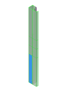

    Aussitôt après avoir sélectionné cette face, les coudes dépliables relatifs à cette face sont mis en surbrillance.

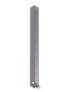

  2. Cliquez pour sélectionner le coude formant le coin à 90 degrés le plus proche de vous :
    Une fois la sélection effectuée, la pièce s'affiche dans son état déplié.
