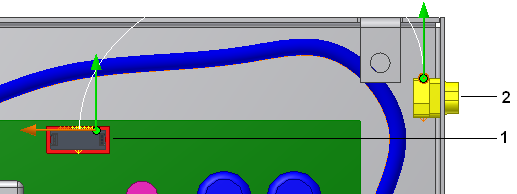

  4. Dans la fenêtre graphique, sélectionnez le connecteur de départ (1) et le connecteur de fin (2).
    Les flèches directionnelles et la spline s'affichent. La flèche verte indique la direction vers l'extérieur du connecteur. La flèche orange indique l'orientation pour la largeur du corps de la limande. La spline indique la forme initiale de la limande.

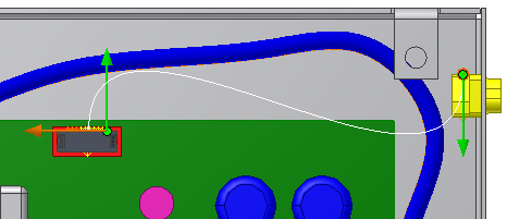

  5. La direction vers l'extérieur sur le connecteur de fin est incorrecte. Cliquez sur l'outil Vers l'extérieur pour que le connecteur de fin change de direction.
  6. Cliquez sur OK.

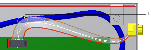

  8. Cliquez dans la fenêtre graphique pour ajouter un point intermédiaire (1) afin de contrôler la façon dont la limande s'approche du connecteur de départ.
  9. Cliquez dans la fenêtre graphique pour contrôler l'approche du connecteur de fin. Cette fois, cliquez sur un point de construction existant (2).

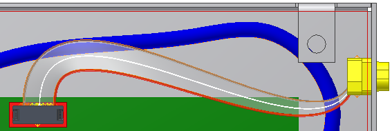

  10. Cliquez avec le bouton droit de la souris et choisissez Terminer.
