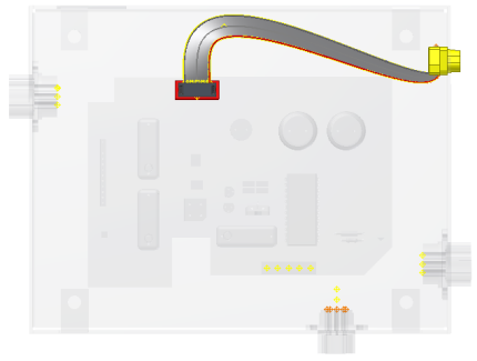

Une limande est créée entre un connecteur de départ et un connecteur de fin. Lors de la sélection des connecteurs pour une limande, seuls les connecteurs de limande (créés) valides sont en surbrillance. Après avoir sélectionné les connecteurs, chaque clic de souris dans la fenêtre graphique crée un point de construction sur la limande. Comme avec les autres objets de faisceau, vous pouvez décaler les points de construction depuis une face et ajuster le décalage au fur et à mesure que vous avancez dans votre travail. Vous pouvez également associer les points de construction à une géométrie existante pour obtenir un placement plus précis.
