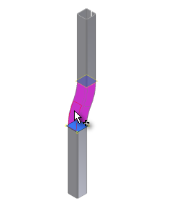

  1. Cliquez pour sélectionner la face courbe inférieure comme indiqué dans l'illustration suivante.
    Lorsque vous sélectionnez les faces, l'aperçu affiche l'état du modèle résultant du déroulage de la sélection.

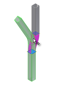

  2. Dans cet exercice, vous redresserez complètement le tube. Cliquez sur la face courbée supérieure (pas sur le graphique d'aperçu) pour sélectionner la deuxième face roulée.
    Une fois sélectionnée, le modèle affiche de nouveau l'aperçu du résultat du déroulement.

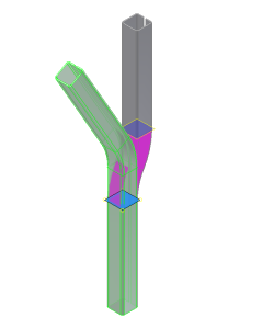

  3. Cliquez sur Appliquer dans la boîte de dialogue Déplier pour redresser le modèle comme indiqué dans l'aperçu et réinitialiser la boîte en vue du prochain tour de dépliages.
A présent, dépliez les deux coudes à 90 degrés formant le tube carré.
