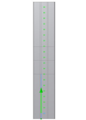

  1. Dans le ruban, cliquez sur l'onglet Tôlerie le groupe de fonctions Réseau Rectangulaire .
  2. Sélectionnez la fonction de perçage pour y appliquer le réseau.
  3. Cliquez sur le bouton Direction 1, puis sélectionnez une arête verticale et une direction comme indiqué :
  4. Entrez une valeur de 20 pour le nombre total de perçages et une valeur 25 mm pour la distance entre les perçages.
  5. Cliquez sur OK pour créer le réseau de perçages traversant les deux faces roulées aplaties et fermer la boîte de dialogue Réseau rectangulaire.
