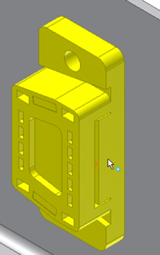

  1. Dans l'onglet Assembler, cliquez sur Placer un composant. Placez une occurrence de ribbon_cable_connector.ipt. Ce connecteur a déjà été créé, c'est donc une sélection correcte pour une limande.
  2. Utilisez les contraintes de placage pour contraindre le connecteur de limande au connecteur femelle. Vérifiez que la position finale du connecteur de limande est identique à l'illustration.
