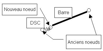

Algorithme DSC
L'algorithme DSC permet de calculer une structure avec des relâchements.
Pour toute poutre pour lequel vous avez défini un type d'analyse, avec l'un des relâchements suivants :
Les opérations suivantes sont réalisées :
L'élément DSC est un élément à deux noeuds, où les forces nodales sont générées selon la formule suivante :
L'utilisation des éléments DSC permet de définir les relâchements élastiques dans une poutre.
