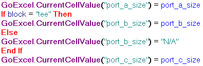

  3. Créez la partie suivante de la règle, qui écrit les trois tailles d'orifice dans la feuille de calcul.
    Copier le bloc de code
    GoExcel.CurrentCellValue("port_a_size") = port_a_size
    If block = "tee" Then
    GoExcel.CurrentCellValue("port_b_size") = port_b_size
    Else
    GoExcel.CurrentCellValue("port_b_size") = "N/A"
    End If
    GoExcel.CurrentCellValue("port_c_size") = port_c_size
    Notez que nous avons utilisé une valeur de balise de remplacement N/A pour un collecteur coudé.

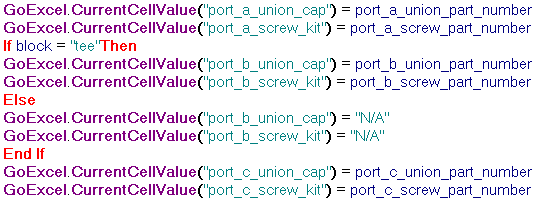

  5. Ajoutez une section à la règle qui affecte une valeur aux cellules en fonction des numéros de pièce du composant d'union et en fonction des pièces de vis, comme calculée par la règle screw_part_number_rule.
    GoExcel.CurrentCellValue("port_a_union_cap") = port_a_union_part_number
    GoExcel.CurrentCellValue("port_a_screw_kit") = port_a_screw_part_number
    GoExcel.CurrentCellValue("port_b_union_cap") = port_b_union_part_number
    GoExcel.CurrentCellValue("port_b_screw_kit") = port_b_screw_part_number
    Else
    GoExcel.CurrentCellValue("port_b_union_cap") = "N/A"
    GoExcel.CurrentCellValue("port_b_screw_kit") = "N/A"
    End If
    GoExcel.CurrentCellValue("port_c_union_cap") = port_c_union_part_number
    GoExcel.CurrentCellValue("port_c_screw_kit") = port_c_screw_part_number
    Comme avec port_b_size dans une section précédente de la règle, notez la gestion conditionnelle des valeurs associées à Orifice B.
