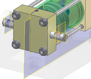

    Pour aligner le centre de la zone plane sur la goupille de verrouillage au perçage taraudé de la base, créez un axe de construction sur la goupille de verrouillage.
  5. Cliquez deux fois sur l'une des occurrences de goupille de verrouillage, ou cliquez avec le bouton droit de la souris et choisissez Modifier Composant dans le menu de marquage, pour lancer l'opération de modification depuis l'assemblage.
  6. Sous l'onglet Afficher le groupe de fonctions Visibilité , sélectionnez Visibilité de l'objet et assurez-vous que l'option Toutes les fonctions de construction est activée afin d'afficher la géométrie de construction.
  7. Sous onglet Modèle 3D groupe de fonctions Fonctions de construction , sélectionnez Axe de construction.
  8. Sélectionnez Plan de construction1 et le plan XZ dans le dossier Origine du noeud Lock Pin afin de créer un axe de construction au milieu de la découpe plane. Un axe de construction doit alors s'afficher au milieu de la section plane comme illustré dans l'image suivante.
