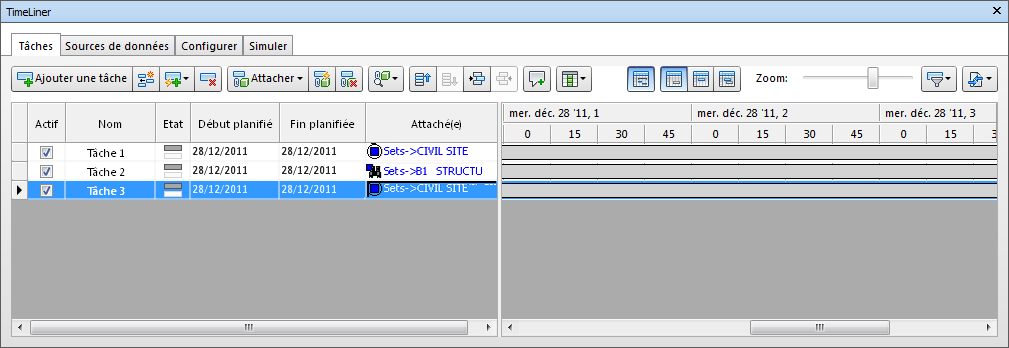

Attachement de tâches à la géométrie
Chaque tâche doit être attachée à des éléments du modèle pour que la simulation fonctionne. Il est possible de créer et d'attacher des tâches par la même occasion, mais vous pouvez préférer de créer d'abord l'ensemble de tâches et de les attacher par la suite de manière individuelle ou collectivement en lots définis par des règles.
Vous avez la possibilité de relier les tâches à la sélection actuelle dans la vue de la scène ou à tout jeu de sélection ou de recherche. Vous pouvez également faire glisser les éléments dans la vue de la scène, fenêtre Jeux et l'arborescence de sélection directement dans une tâche. Pour voir le type d'attachement, examinez la colonne Attachement. Par défaut, cette colonne se trouve à droite du type de tâche, mais il est possible de la déplacer et l'insérer, par exemple, devant la colonne Début.
