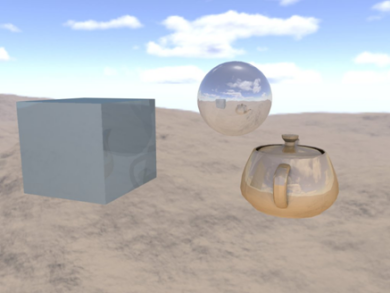

  1. Ouvrez la fenêtre Presenter et cliquez sur l'onglet Effets.
  2. Dans le volet gauche, développez l'archive Recommandé, ouvrez le sous-dossier Environnements, puis ouvrez le dossier Panorama.
  3. Faites glisser l'effet Ciel vers la palette à droite.
    L'arrière-plan n'est pas encore visible dans la vue de la scène.
  4. Revenez à l'archive Recommandé, ouvrez le sous-dossier Arrière-plans, puis faites glisser l'effet Environnement jusqu'à la palette.
    L'arrière-plan est maintenant visible. Il faut savoir, en effet, que ce type d'arrière-plan est composé de deux parties : l'image du ciel et le shader d'environnement pour l'arrière-plan qui pointe vers l'image (le lien entre les deux éléments est établi de façon automatique).
Une fois la procédure terminée, vous constaterez que l'arrière-plan suit en temps réel les déplacements effectués dans le modèle. Si vous disposez d'une carte graphique moderne et avez configuré le paramètre Ombrage matériel dans l'Editeur d'options de l'outil Presenter sur Eclairage, le nouvel arrière-plan se reflètera sur toutes les surfaces réfléchissantes présentes dans la scène (voir la page Presenter).
Conseil : Cliquez sur Rendu pour visualiser cet arrière-plan dans un rendu photoréaliste.
