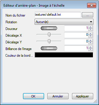

Cliquez deux fois sur le parpaing dans la palette pour ouvrir l'Editeur d'arrière-plan. Les éditeurs varient en fonction du type d'arrière-plan. Voici à quoi ressemble, par exemple, l'éditeur Image mise à l'échelle :
Remarque : Si le profil Presenter dans l'Editeur d'options (pour plus d'informations, voir la page Presenter) est configuré sur le mode Avancé, cette boîte de dialogue contient une liste complète des paramètres disponibles et permet de changer le type d'arrière-plan.
Dans l'Editeur d'arrière-plan, vous pouvez modifier les arrière-plans en cliquant sur le bouton Parcourir (...) en regard du champ Nom du fichier afin d'ouvrir un nouveau fichier d'image en tant qu'arrière-plan.
La modification des paramètres dans l'Editeur d'arrière-plans est reflétée en temps réel dans la scène. Cliquez à tout moment sur Appliquer pour appliquer les changements de paramètres à la scène.
