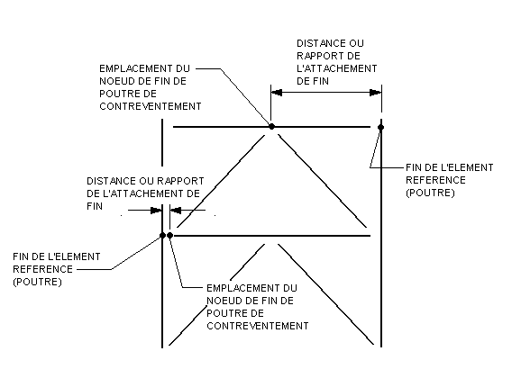

    • Distance : si le point de départ du contreventement se situe sur une poutre, cette valeur permet de spécifier la distance entre l'extrémité la plus proche de la poutre et le point de départ du contreventement.
    • Rapport : si le point de départ du contreventement se situe sur une poutre, cette valeur permet de spécifier le pourcentage le long de la poutre où est placé le point de départ. La valeur 0.5, par exemple, place le point de départ à mi-chemin entre chacune des extrémités de la poutre attachée.

  3. Sélectionnez une valeur pour la propriété Fin de l'élément référencé. Ceci permet de spécifier l'extrémité à partir de laquelle la distance ou le rapport sont mesurés sur l'élément référencé (la poutre).

    • Distance : si le point d'arrivée du contreventement se situe sur une poutre, cette valeur permet de spécifier la distance entre l'extrémité la plus proche de la poutre et le point d'arrivée du contreventement.
    • Rapport : si le point d'arrivée du contreventement se situe sur une poutre, cette valeur permet de spécifier le pourcentage le long de la poutre sur laquelle se trouve le point d'arrivée. La valeur 0.5, par exemple, place le point d'arrivée à mi-chemin entre chacune des extrémités de la poutre attachée.
