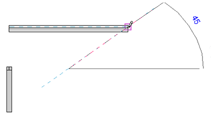

  6. Dans la zone de dessin, cliquez à l'endroit où le poteau doit commencer, en tenant compte du réglage d'élévation du premier clic dans la barre des options.
  7. Cliquez à l'endroit où la colonne doit se terminer, en tenant compte du réglage d'élévation du deuxième clic dans la barre des options.
Le poteau est placé, et il est défini par les deux clics et leurs niveaux associés.
