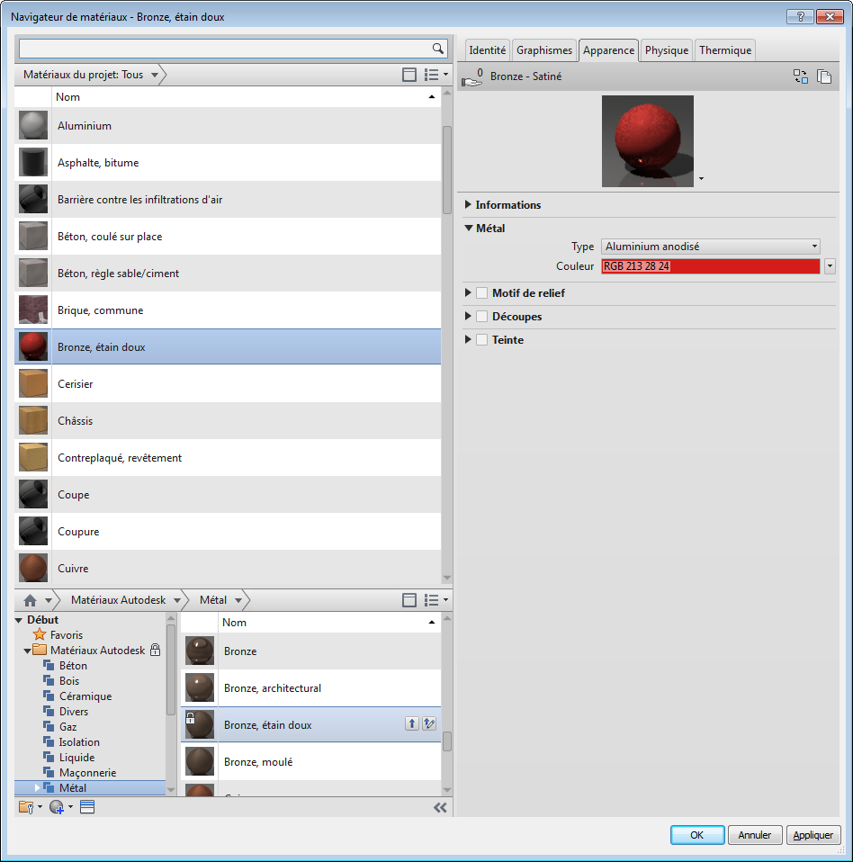

La figure suivante présente certaines propriétés d'apparence d'un matériau Bronze, Etain, telles qu'affichées dans le navigateur de matériaux.
Navigateur de matériaux
Les propriétés d'apparence sont regroupées dans une "ressource" du matériau et sont gérées dans l'onglet Apparence. D'autres ressources associées au matériau sont gérées dans l'onglet correspondant. Chaque ressource peut être modifiée de manière indépendante lorsque vous modifiez un matériau existant dans un projet. Par exemple, si vous souhaitez que le matériau en bronze soit rouge, vous pouvez remplacer la ressource d'apparence par Aluminium anodisé, une ressource dotée de différentes propriétés d'apparence. Pour plus d'informations sur les ressources, reportez-vous à la rubrique A propos des propriétés et des ressources de matériau.
