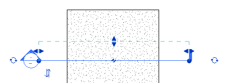

    La ligne de coupe et la zone cadrée s'affichent et sont sélectionnées.
    Exemple
    Revit Structure
    Exemple
  6. Si vous le souhaitez, redimensionnez la zone cadrée en faisant glisser les contrôles bleus. La profondeur de la vue en coupe se modifie en conséquence.
