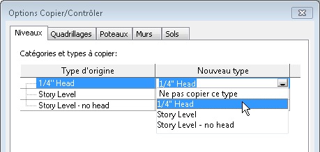

A l'étape Spécifiez les options pour les éléments à copier, procédez comme suit.
le groupe de fonctions Outils
Dans la boîte de dialogue Options Copier/Contrôler, les onglets contiennent les options pour les divers types d'éléments. Utilisez-les pour rendre l'élément copié différent de l'élément d'origine.
| Pour... | Méthode |
| empêcher que Revit copie des éléments d'un certain type | Recherchez le type d'élément dans la colonne Type d'origine. Sur la même ligne de la colonne Nouveau type, sélectionnez Ne pas copier ce type. |
| appliquer un autre type aux copies des éléments sélectionnés | Recherchez le type d'élément dans la colonne Type d'origine. Sur la même ligne de la colonne Nouveau type, sélectionnez le type à appliquer aux copies. |
