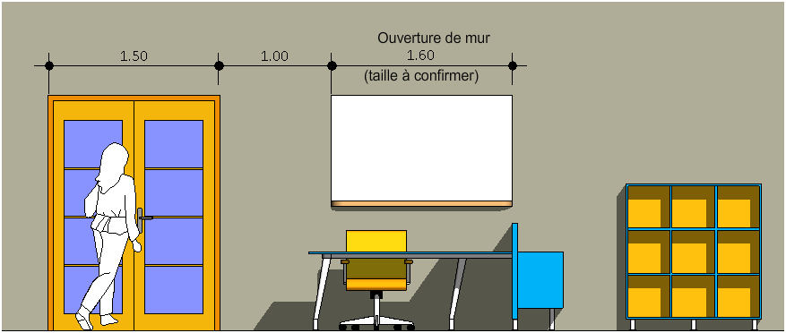

Ajout de texte à une valeur de cote ou au libellé Texte d'égalité
Vous pouvez ajouter du texte supplémentaire au-dessus, en dessous ou des deux côtés d'une valeur de cote permanente ou d'un libellé Texte d'égalité (EQ).
Exemple
  1. Dans la zone de dessin, sélectionnez la cote à modifier.
  2. Cliquez sur la valeur de la cote ou sur le libellé Texte d'égalité.
  3. Dans la boîte de dialogue Texte de la cote, dans le champ Valeur de la cote, sélectionnez Utiliser la valeur réelle.
    Dans les champs Au-dessus, Au-dessous, Préfixe et Suffixe, entrez le texte que vous souhaitez afficher.
    Remarque : Entrez le texte uniquement dans les champs requis.
  4. Cliquez sur OK.
