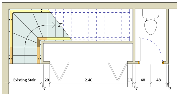

Vous pouvez remplacer une valeur de cote permanente ou un libellé Texte d'égalité (EQ) par du texte personnalisé, comme illustré dans l'image ci-dessous.
Vous pouvez également remplacer une valeur de cote par des variations dans une classe d'élément, comme illustré dans la figure ci-dessous.
Vous ne pouvez pas remplacer une valeur de cote permanente ou un libellé Texte d'égalité (EQ) par une valeur numérique.
