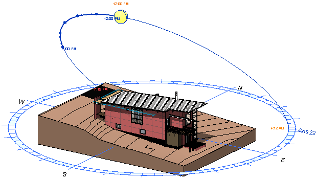

La trajectoire du soleil est une représentation visuelle de l'intervalle de mouvement du soleil dans le ciel à l'emplacement géographique que vous spécifiez pour un projet. La trajectoire du soleil s'affiche dans le contexte du projet et inclut des commandes à l'écran permettant de positionner le soleil à un point donné compris dans l'intervalle de mouvement, entre le lever et le coucher du soleil, et tout au long de l'année.
