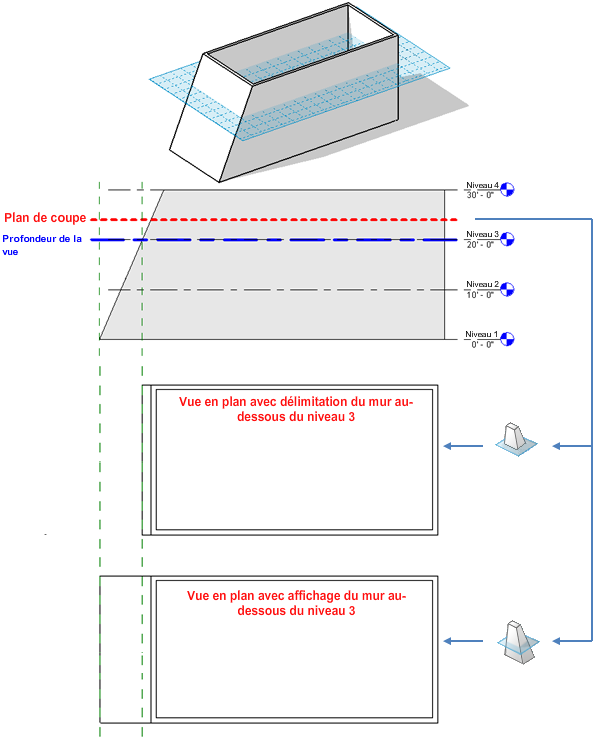

Coupe d'une vue en plan selon le plan de délimitation arrière
Il peut s'avérer nécessaire de couper une vue en plan au niveau du plan de délimitation arrière lorsqu'un élément (un mur incliné, par exemple) s'étend sur plusieurs niveaux. Pour que le mur s'affiche dans la vue en plan tel qu'il apparaît dans la plage de la vue du niveau 3, délimitez le mur par rapport à la vue à l'aide du paramètre Délimitation de la profondeur.
Le paramètre Délimitation de la profondeur de la vue en plan permet d'activer cette fonctionnalité. Le plan de délimitation arrière est défini par le paramètre Profondeur de la vue, spécifié dans les propriétés de la vue Plage de la vue.

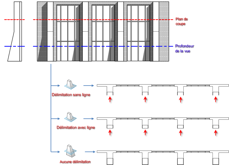

L'image suivante illustre le plan de délimitation arrière.
La figure suivante présente le plan de coupe et la profondeur de la vue de ce modèle, ainsi que les représentations de vue en plan obtenues selon la valeur du paramètre Délimitation de la profondeur (Délimitation sans ligne, Délimitation avec ligne ou Aucune délimitation).
Les zones du plan respectent le paramètre Délimitation de la profondeur de la vue parente, mais possèdent leurs propres paramètres Plage de la vue.
Les éléments pour lesquels il existe une représentation symbolique dans certaines vues (les poutres, par exemple) et les familles non coupables ne sont pas affectés lorsque vous coupez une vue en plan selon le plan de délimitation arrière. Ils s'affichent et ne sont pas coupés.
