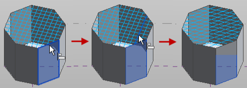

Vous pouvez aligner le quadrillage UV sur une surface plane à l'aide d'une arête droite de la surface en tant que référence ou une référence externe. Cette méthode permet de faire pivoter le quadrillage afin d'être aligné sur les arêtes que vous sélectionnez.
le groupe de fonctions Modifier
(Aligner). La surface divisée est mise à jour pour aligner le quadrillage U ou V sélectionné avec l'arête de la surface divisée. Les paramètres de rotation sur la surface divisée sont aussi mis à jour pour refléter le nouvel angle.
