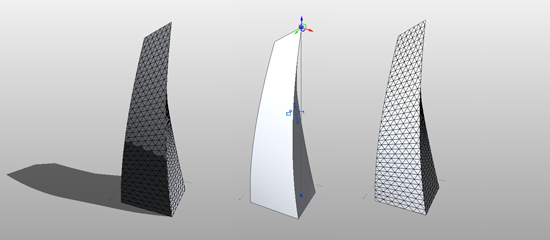

Rationalisation des surfaces
Vous pouvez diviser une plage de surfaces (planes, surfaces quadrillées, surfaces de révolution et surfaces à double inclinaison) pour rationaliser la surface en composants paramétriques à créer.
Utilisez la procédure suivante pour rationaliser une surface.
  1. Divisez la surface. Voir Division d'une surface avec les quadrillages UV.
  2. Appliquez un motif à la surface. Voir Application de motifs aux surfaces.
  3. La surface est divisée par les quadrillages UV par défaut. Appliquez une famille de composants du motif. Voir Familles de composants du motif.
