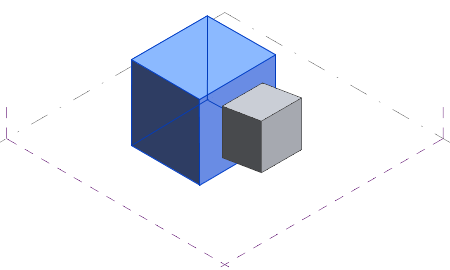

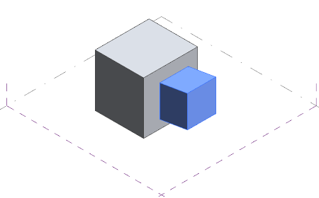

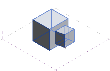

Pour attacher des formes
  1. Cliquez sur l'onglet Modifier | Elément de la formele groupe de fonctions Géométrie Attacher.
  2. Cliquez sur la première forme.
  3. Cliquez sur la seconde forme.
    La forme est jointe. Voir Attachement de la géométrie.

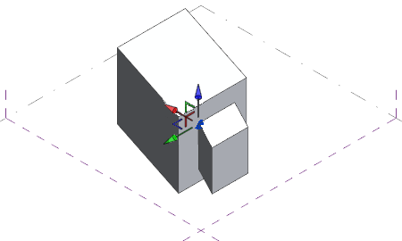

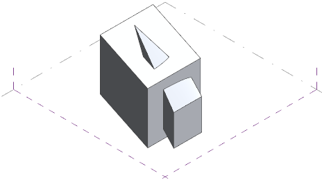

Pour manipuler des formes jointes
  1. Cliquez sur une surface, un bord ou un sommet joint. Les flèches de contrôles 3D apparaissent.
  2. Faites glisser une flèche de contrôle 3D dans n'importe quelle direction.
    La forme jointe demeure sous la forme d'une unité.
