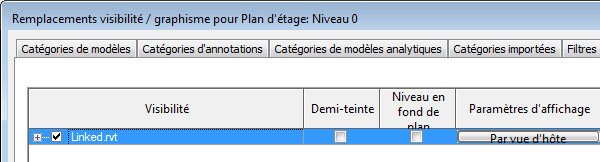

  1. Ouvrez la vue dans le modèle hôte.
  2. Cliquez sur l'onglet Vuele groupe de fonctions Graphismes (Visibilité/Graphismes).
  3. Dans la boîte de dialogue Remplacements visibilité / graphisme, effectuez l'une des opérations suivantes, selon vos besoins :
    • Spécifiez les remplacements pour les catégories de modèles, les catégories d'annotations et les catégories d'importations dans la vue.
    • Ajoutez un filtre à appliquer à la vue d'hôte.
  4. Dans l'onglet Liens Revit, pour le modèle lié, effectuez les opérations suivantes :
    1. Dans la colonne Visibilité, cochez la case correspondante.
    2. Dans la colonne Paramètres d'affichage, assurez-vous que l'option Par vue d'hôte s'affiche.
      Si l'option Par vue d'hôte ne s'affiche pas, cliquez dans la colonne Paramètres d'affichage. Dans l'onglet Outils de base de la boîte de dialogue Paramètres d'affichage des liens RVT, sélectionnez Par vue d'hôte, puis cliquez sur OK.
  5. Cliquez sur OK.
Le filtre de vue spécifié s'applique au modèle hôte, au modèle lié sélectionné et à ses modèles liés imbriqués (c'est-à-dire à tous les modèles qui sont liés au modèle lié).
