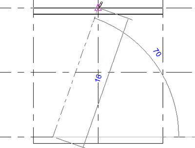

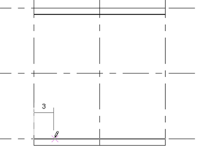

  6. Cliquez à l'endroit où le poteau doit commencer en utilisant les cotes temporaires comme références.

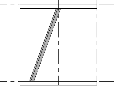

  7. Cliquez à l'endroit où le poteau doit se terminer en utilisant les cotes temporaires comme références.
Le poteau est placé, et il est défini par les deux clics et leurs niveaux associés.
