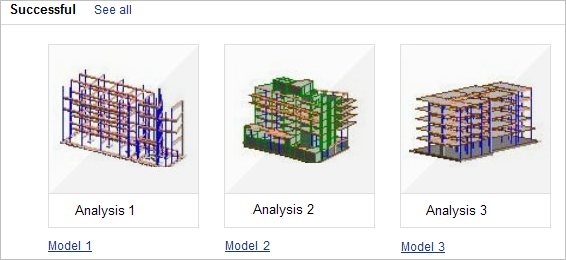

Le site Web Structural Analysis for Autodesk® Revit® s'ouvre par défaut dans l'onglet Dashboard. Vous pouvez y voir toutes les analyses effectuées (Réussi, En cours et Échouée). Placez le curseur sur l'image d'un modèle analysé pour afficher des informations complémentaires, telles que le nom du projet et les paramètres de l'analyse.

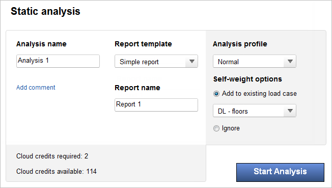

Soumission d'une nouvelle analyse
Cette procédure permet de soumettre une nouvelle analyse d'un modèle :
  1. Sur l'onglet Dashboard, cliquez sur le lien du modèle.
  2. Dans l'onglet Projets, cliquez sur Nouvelle analyse.
  3. Définissez les paramètres d'analyse statique (voir Exécution de l'analyse).
  4. Cliquez sur Démarrer l'analyse.
