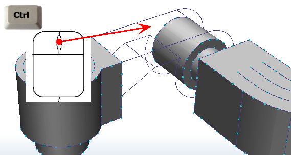

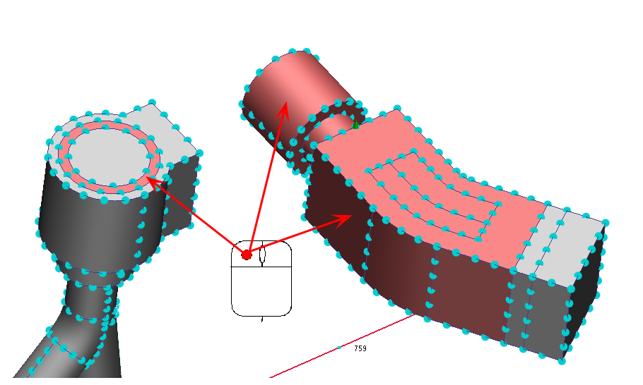

Masquez le volume d'air entourant le souffleur (s'il est apparent).
Sélectionnez le volume du souffleur, le filtre cylindrique et la zone entourant les aubes fixes. (Veillez à sélectionner le volume entre les aubes fixes si elles sont séparées du volume environnant.)

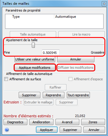

Pour modifier la définition de la taille des mailles, appliquez l'UNE des méthodes suivantes :
Déplacez le curseur d' ajustement de la taille à 0,5
Cliquez sur le bouton Appliquer modifications.
Cliquez sur Diffuser les modifications.
