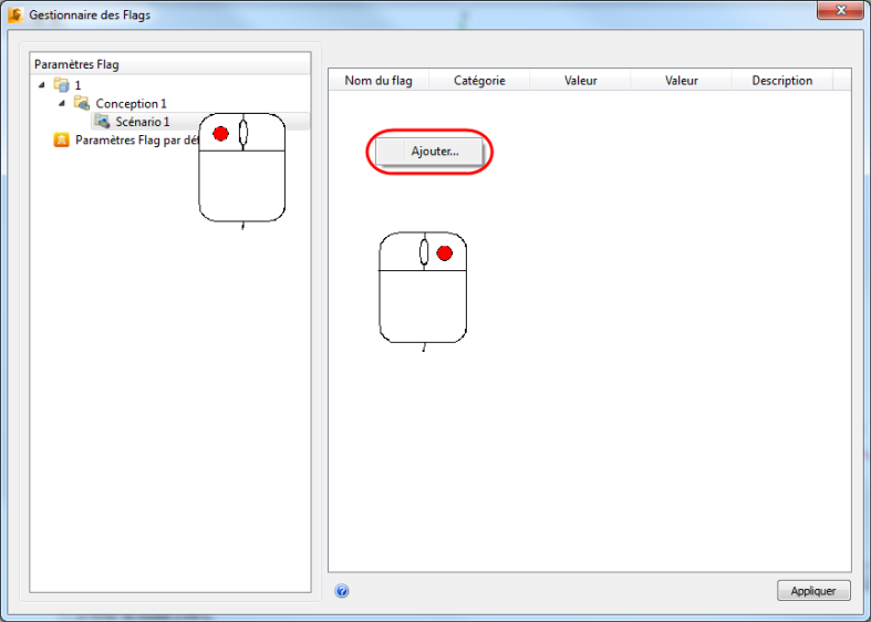

  2. Dans le Gestionnaire des Flags, cliquez sur le nom du scénario avec le bouton gauche de la souris. Cliquez avec le bouton droit de la souris dans le volet adjacent, puis cliquez sur Ajouter.

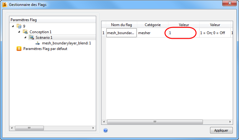

  1. Dans la boîte de dialogue Ajouter nouveau Flag, saisissez mesh_boundarylayer_blend. Cliquez sur OK .
  1. Saisissez 1 dans la colonne Valeur, puis cliquez sur Appliquer.
Pour fermer le Gestionnaire des Flags, cliquez sur le bouton X situé dans le coin supérieur droit de la boîte de dialogue.
