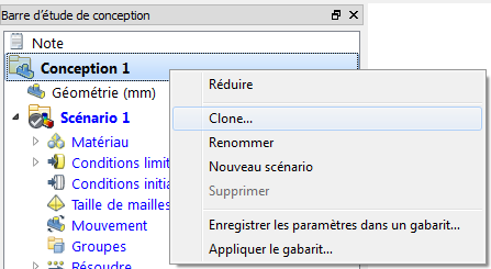

Dans cette étape, nous allons copier tous les paramètres et la géométrie dans une deuxième conception. En effet, dans l'étape qui suit, nous allons modifier la géométrie de CAO dans la deuxième conception et utiliser les paramètres de la première conception.
Pour cloner la conception, cliquez dessus avec le bouton droit et cliquez sur Clone...

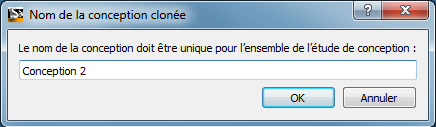

Lorsque le système vous y invite, affectez un nom unique au scénario.
