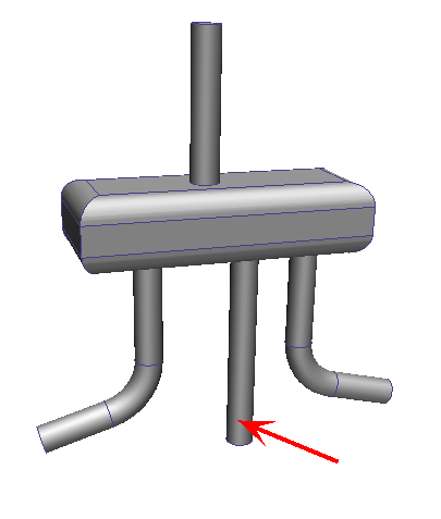

Supprimer la sortie du milieu
Cette étape a pour objectif de modifier la géométrie de CAO, à savoir de supprimer la sortie du milieu.
Remarque : Vous pouvez ne pas fermer Autodesk Simulation CFD pour effectuer cette étape et la suivante.
Ouvrez le modèle Manifold dans votre outil de CAO
Supprimez la sortie du milieu en utilisant la commande de suppression appropriée dans votre outil de CAO :
