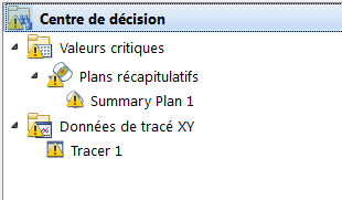

Pour lancer la comparaison des résultats, cliquez sur Centre de décision dans la barre d'outils Accès rapide :
Le Centre de décision doit lister le plan récapitulatif et le tracé récapitulatif. Les deux afficheront l'icône d'avertissement. Cela signifie que les valeurs critiques doivent être mises à jour avant que nous ne puissions évaluer les résultats :

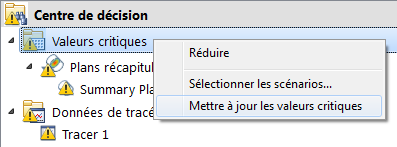

Dans le Centre de décision, cliquez avec le bouton droit de la souris sur Valeurs critiques et cliquez sur Mettre à jour les valeurs critiques.

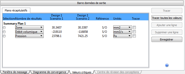

Pour comparer la chute de pression dans les deux scénarios, cliquez sur l'onglet Valeurs critiques , puis sur l'onglet Plans récapitulatifs :

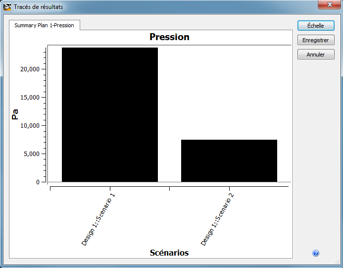

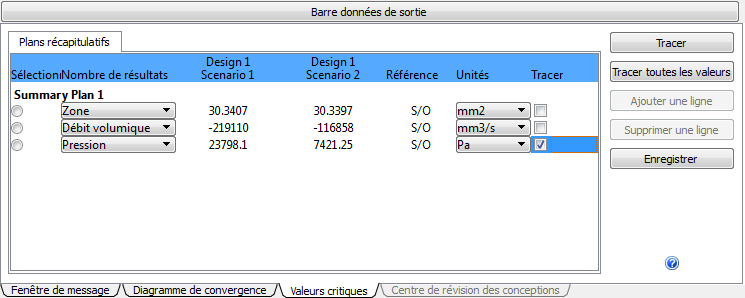

Pour tracer les valeurs, cochez la case Tracer pour la Pression et cliquez sur le bouton Tracer.
