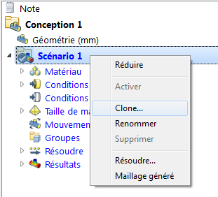

Nous allons exécuter un scénario reposant sur des valeurs de vitesse d'entrée réduites. Pour cela, nous allons copier le scénario original (à l'aide de la fonction Clone), modifier la condition aux limites Entrée sur le scénario cloné et l'exécuter.
La fonction Clone est très pratique car elle copie tous les paramètres du scénario. Nous allons uniquement modifier deux paramètres et utiliser les autres tels que spécifiés.
Questions sur l'application des paramètres ?
Pour cloner le scénario, cliquez dessus avec le bouton droit et cliquez sur Clone... .

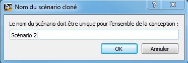

Lorsque le système vous y invite, affectez un nom unique au scénario.
