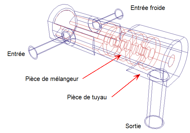

Dans ce didacticiel, nous allons étudier le débit d'eau circulant dans un robinet domestique simplifié. Un courant chaud et un courant froid pénètrent dans le robinet, se combinent dans la zone de mélange et sont évacués par la sortie.
Le modèle de CAO se compose de deux pièces solides. Nous allons utiliser les outils de géométrie Autodesk Simulation CFD afin de créer la pièce interne pour simuler l'eau. Le tube et le partiteur de mélange sont en cuivre.
