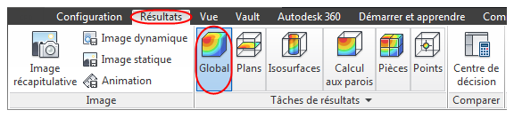

Cliquez sur l'onglet Résultats.

Cliquez sur Global à partir de l'onglet Résultats :

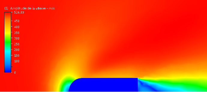

Assurez-vous que l'option Résultats globaux (dans le groupe de fonctions contextuel Global) est définie sur Amplitude de la vitesse :
Effectuez un zoom avant à proximité de la balle :

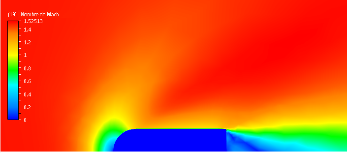

Sélectionnez Nombre de Mach dans le menu Résultats globaux du panneau contextuel Global :

Remarque : Ces images montrent le choc en amont de la puce et le sillage en aval. Avec une maille plus fine, le choc semble plus prononcé.
