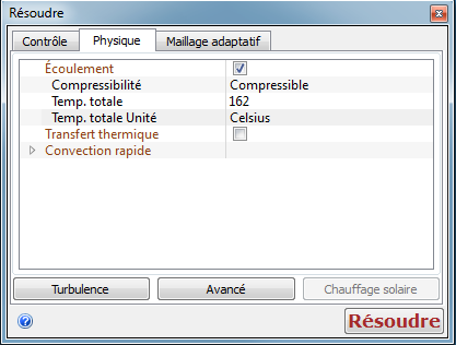

Cliquez sur l'onglet Physique.
Ecoulement = Activé
Compressibilité = Compressible
Temp. totale =162
Temp. totale Unité = Celsius
Cliquez sur l'onglet Contrôles.

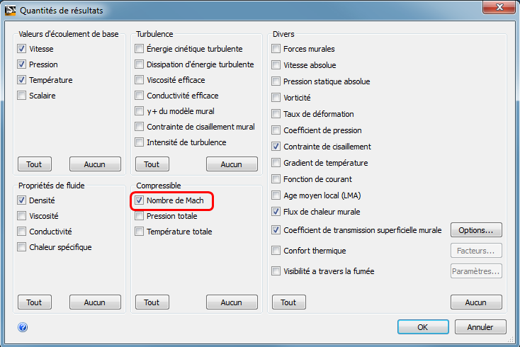

Cliquez sur le bouton Quantités de résultats.
Activez la sortie en nombre de Mach en sélectionnant Nombre de Mach . Cliquez sur OK .
