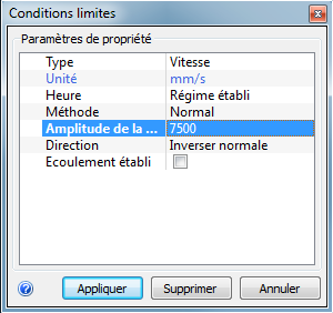

Affecter Vitesse = 7500 mm/s aux deux entrées
Cliquez sur Conditions limites à partir de l'onglet Configuration :
Questions sur l'application des paramètres ?
Sélectionnez les deux faces d'entrées en cliquant dessus avec le bouton gauche de la souris.
Ouvrez la boîte de dialogue d'édition rapide Conditions limites en appliquant l'UNE des méthodes suivantes :
Amplitude de la vitesse = 7 500
Cliquez sur Appliquer .
Remarque : La direction d'écoulement est dans le modèle.
Pour en savoir plus sur les conditions limites Vitesse
