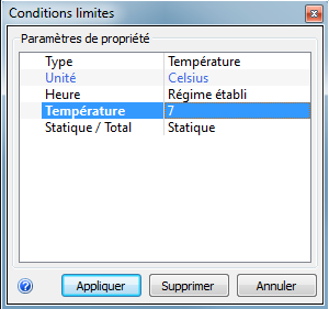

Affectez 7°C à l'entrée de température froide :
Sélectionnez l'entrée de température basse
Ouvrez la boîte de dialogue d'édition rapide Conditions limites en appliquant l'UNE des méthodes suivantes :
Type = Température
Unités = Celsius
Température
Cliquez sur Appliquer .
Pour en savoir plus sur les conditions limites Température
