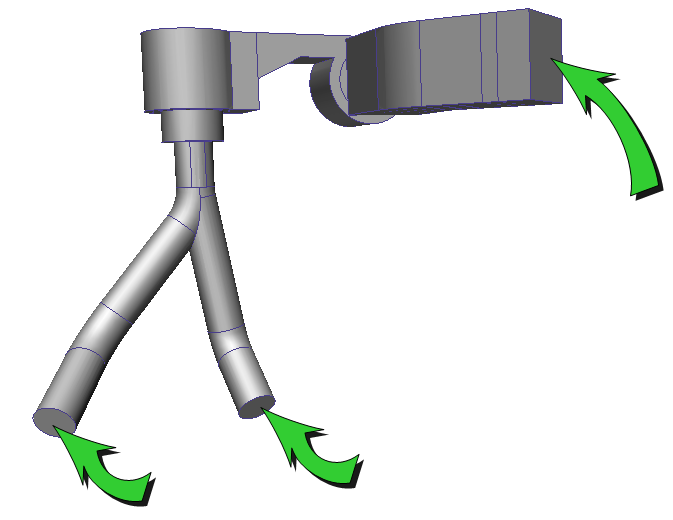

Sélectionnez la face d'entrée et les deux faces de sortie (cliquez avec le bouton gauche)
Ouvrez la boîte de dialogue d'édition rapide Conditions limites en appliquant l'UNE des méthodes suivantes :
Type = Pression
Unité = Pa ; pression = 0
Cliquez sur Appliquer .
Remarque : Une condition aux limites Pression a été affectée aux trois ouvertures afin d'indiquer qu'elles sont bien des ouvertures mais qu'il n'y a pas de contre-pression sur le système. L'écoulement est motivé par le ventilateur centrifuge.
