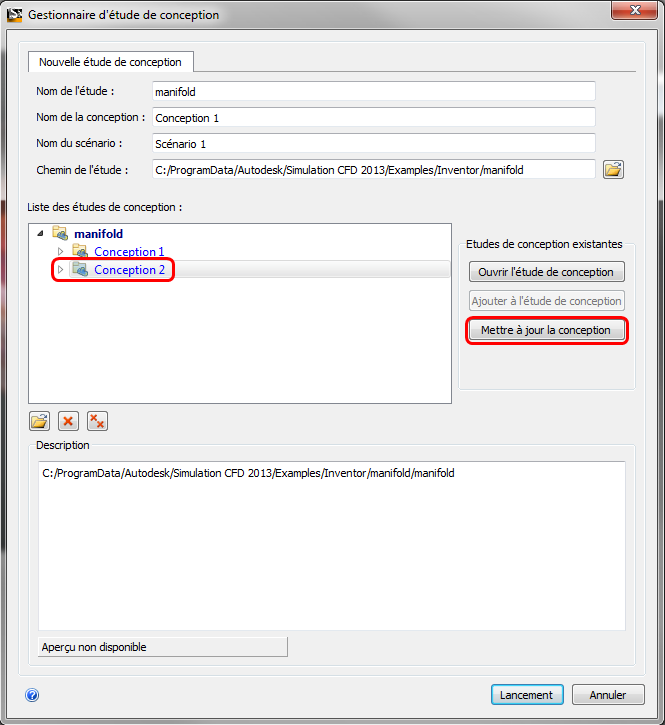

Dans le Gestionnaire d’étude de conception, cliquez sur la nouvelle conception dans votre étude de conception :
Cliquez sur le bouton Mettre à jour la conception .
La géométrie est mise à jour pour la deuxième conception. La sortie du milieu sera manquante :
Dans la barre d’étude de conception, assurez-vous que les unités indiquées sur la branche Géométrie sont mm. Modifiez si nécessaire.
