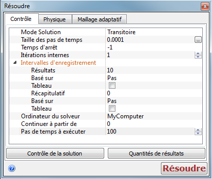

Cliquez sur l'onglet Contrôles.
Vérifiez que Mode Solution = Transitoire et que Itérations internes = 1
Taille des pas de temps = 0,0001
Intervalles d'enregistrement des résultats = 10
Pas de temps à exécuter = 100

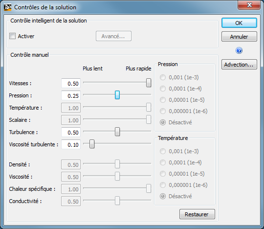

Cliquez sur le bouton Contrôle de la solution et déplacez le curseur Pression sur 0,25
Remarque : Cette opération améliore la stabilité du calcul. Nous recommandons cette étape pour les analyses de mouvement entraîné par écoulement.
