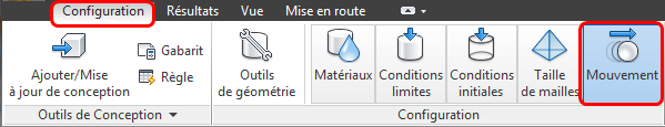

Cliquez sur Mouvement à partir de l'onglet Configuration :

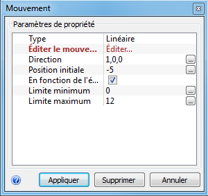

Dans la boîte de dialogue de la tâche Mouvement, définissez Type = Linéaire
Direction: cliquez sur le bouton ... et sélectionnez X
Remarque : Le vecteur de direction doit avoir la valeur suivante : 1,0,0
Position initiale : saisissez au clavier -5 (ne cliquez PAS sur Entrée)
Cochez En fonction de l'écoulement
Limite minimum : saisissez au clavier 0 (ne cliquez PAS sur Entrée)
Limite maximum : saisissez au clavier 12 (ne cliquez PAS sur Entrée)

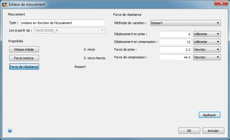

Cliquez sur le bouton Modifier pour ouvrir l'Editeur de mouvement
Remarque : Nous définissons les paramètres de ressort de résistance dans l’Editeur de mouvement :
Cliquez sur le bouton Force de résistance.
Méthode de variation = Ressort.
Déplacement en prise = 0 mm
Déplacement en compression = 15 mm
Force de prise = 2,2 Newton
Force de compression = 44,5 Newton
Cliquez sur Appliquer .
Cliquez sur OK .
Cliquez sur Appliquer dans la boîte de dialogue d'édition rapide Mouvement.
