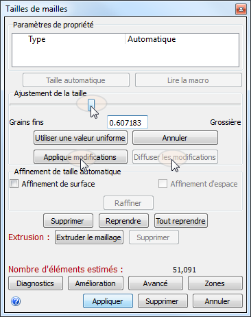

Dans cette étape, nous allons affecter la distribution du maillage à l'aide de la définition automatique de la taille des mailles. Nous allons ensuite affiner le maillage sur le canal d'écoulement et la soupape. Cette procédure permet de garantir que le maillage est adéquat pour une analyse de mouvement.
Questions sur l'application des paramètres ?
Appliquez la Définition automatique de la taille de mailles à l'aide de l'UNE des méthodes suivantes :
Masquez la paroi du tuyau.
Sélectionnez le volume de l'écoulement.
Masquez le volume de l'écoulement.
Sélectionnez la soupape.
Pour modifier la définition de la taille des mailles, appliquez l'UNE des méthodes suivantes :
Déplacez le curseur d'ajustement de la taille à environ 0,6.
Cliquez sur le bouton Appliquer modifications.
Cliquez sur Diffuser les modifications.
