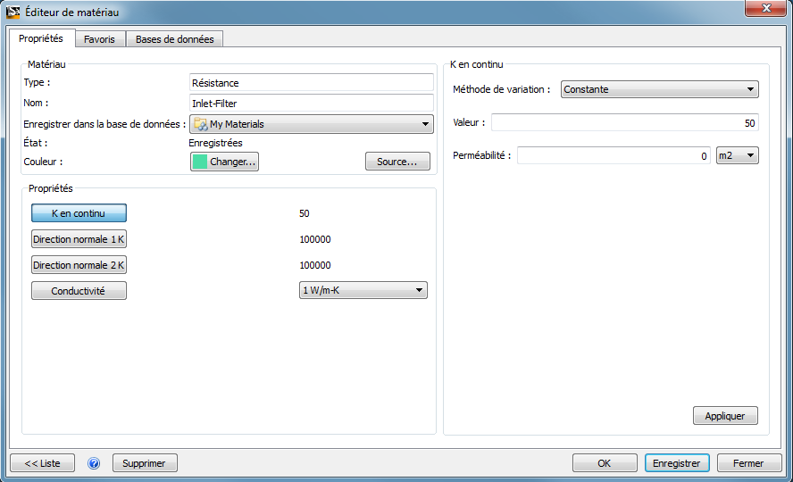

Création du matériau du filtre d'entrée
Cliquez sur Matériaux à partir de l'onglet Configuration :
Questions sur l'application des paramètres ?
Pour ouvrir la boîte de dialogue d'édition rapide de matériaux, cliquez sur Modifier dans le menu contextuel Matériaux :
Type = Résistance
Sur la ligne Matériau , cliquez sur Modifier...
Dans l'éditeur de matériau, entrez le nom Filtre d'entrée dans le champ Nom.
Sélectionnez Mes matériaux à partir du menu Enregistrer dans la base de données .
Cliquez sur le bouton K en continu
Méthode de variation = Constant
Valeur = 50
Cliquez sur Appliquer .
Cliquez sur le bouton Direction normale 1 K
Valeur = 100000
Cliquez sur le bouton Direction normale 2 K
Valeur = 100000
Cliquez sur Save (Enregistrer).
Cliquez sur OK .
