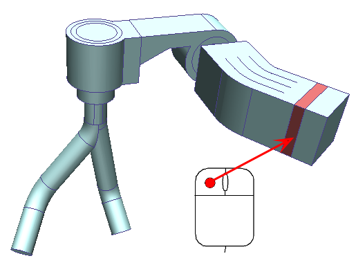

Sélectionnez le filtre près de l'entrée :

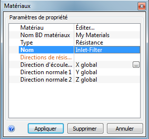

Ouvrez la boîte de dialogue d'édition rapide Matériaux en appliquant l'UNE des méthodes suivantes :
Nom BD matériaux = Mes matériaux
Type = Résistance
Nom = Filtre-entrée

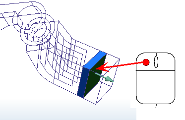

Direction d'écoulement : cliquez sur le bouton ...
Cliquez sur le bouton Sélectionner la surface dans la boîte de dialogue automatique Direction d'écoulement
Sélectionnez sur le filtre une surface normale à l'écoulement.
Remarque : Remarque : la flèche indique uniquement la direction normale, mais pas la direction de l'écoulement.
Dir normale 1 = Y global
Cliquez sur Appliquer .
