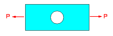

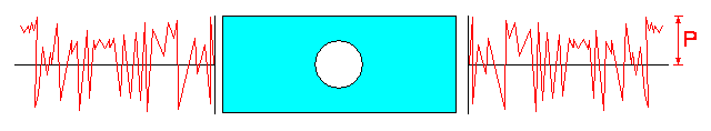

Vous avez effectué une analyse statique linéaire à l'aide de la charge figurant sur l'image suivante, puis vous avez examiné les contraintes.
La charge P est une charge constante statique.
Mais, en réalité, cette charge peut être appliquée puis retirée plusieurs fois, comme illustré sur l'image suivante. Si nécessaire, évaluez les performances de fatigue de votre modèle dans le cadre de cet événement cyclique.
Par exemple :
Ou
Il est facile de créer ces conditions avec l'assistant de fatigue.

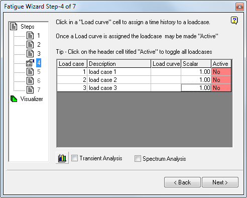

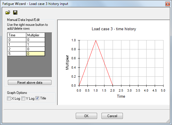

Les étapes suivantes décrivent comment appliquer un historique de charge à l'événement statique. Cliquez sur le champ "Courbe de charge" du cas de charge requis à partir de l'analyse statique linéaire. Par exemple, pour définir une courbe de charge pour le cas de charge 3, cliquez sur la troisième ligne de la colonne "Courbe de charge".
Ce formulaire s'affiche : vous pouvez saisir les données de la courbe de charge de différentes façons.

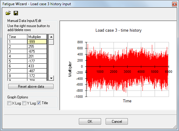

La méthode 1 consiste à entrer les données de la courbe de charge directement dans le formulaire. Pour ajouter ou supprimer des lignes au/du tableau Heure et Multiplicateurs, cliquez avec le bouton droit de la souris et choisissez la commande voulue.
La deuxième méthode d'entrée consiste à importer un fichier *.csv (valeurs séparées par des virgules). Plusieurs courbes sont incluses lors de l'installation du programme. Ces courbes (fichiers *.csv) se trouvent dans le sous-dossier \Addins\Fatigue Wizard du dossier d'installation de Simulation Mechanical (généralement C:\Program Files\Autodesk\Simulation 20xx ).
L'exemple suivant illustre un fichier CSV importé ("SAE test data bracket.csv" dans le dossier ...\Addins\Fatigue Wizard) :

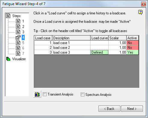

Lorsque vous saisissez ou importez les données de la courbe de charge dans le formulaire sans erreur, vous revenez à l'étape 4. Le formulaire est mis à jour pour indiquer que les données de la courbe de charge ont été définies et affectées à un cas de charge. Dans ce cas, la courbe de charge pour Cas de charge 3 est "Défini" et "Actif".
Si nécessaire, après avoir défini les données de la courbe de charge pour un cas de charge, vous pouvez les supprimer du calcul de fatigue en désactivant le cas de charge. Cliquez sur la cellule Actif pour modifier son état.
Vous pouvez mettre à l'échelle les données de la courbe de charge. Entrez un multiplicateur (valeur par défaut 1) dans les cellules Scalaire.

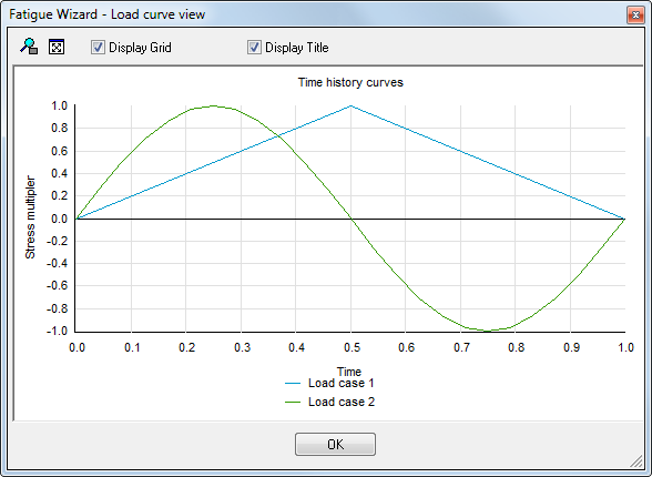

Pour afficher tous les cas de charge sur un seul graphique, cliquez sur le bouton "Afficher toutes les courbes de charge" ( ). Dans la vue qui s'affiche, assurez-vous que toutes les courbes de charge ont les mêmes points de départ et d'arrivée.

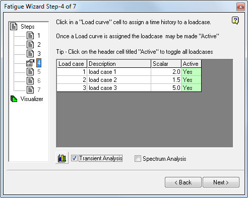

Pour entrer des informations transitoires, sélectionnez les cas de charge pour définir le cycle, entrez un facteur d'échelle de contrainte (si nécessaire) et activez la case à cocher Analyse transitoire. La colonne Courbe de charge est masquée dans le mode Analyse transitoire.
L'ordre des états de contrainte dans le cycle est déterminé par l'ordre dans lequel ils apparaissent dans le modèle EF. Par conséquent, si vous utilisez la méthode transitoire, définissez correctement le modèle EF pour le cycle d'analyse de fatigue anticipé.
