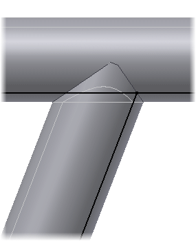

Una volta allungati i tubi di sostegno fino a raggiungere gli altri tubi, è possibile intagliare i sostegni per inserire i tubi coincidenti.
  1. Nella barra multifunzione fare clic sulla scheda Progettazione gruppo Telaio Intaglio .

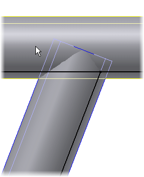

  2. Selezionare il tubo inferiore come componente da intagliare.

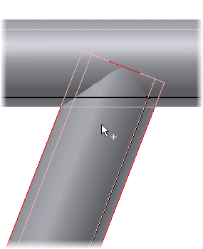

  3. Fare clic sul profilo di intaglio, cioè il tubo superiore.
  4. Fare clic su OK. Il tubo inferiore viene intagliato per adattarsi al tubo superiore.
