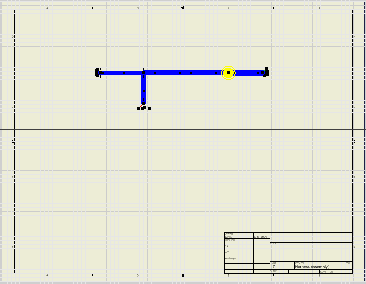

Spostare l'intero cablaggio in una nuova posizione sul disegno. Affinché si verifichi lo spostamento, non deve essere presente alcun punto del perno.
  1. Nella barra multifunzione fare clic sulla scheda Tavola chiodi gruppo Modifica Modifica .
  2. Fare clic sul segmento di cablaggio e poi trascinare il cursore nella posizione mostrata nell'illustrazione.
  3. Per completare lo spostamento, rilasciare il pulsante del mouse.
    Il cablaggio viene spostato e ridisegnato nella posizione selezionata.
  4. Annullare l'operazione per riportare il cablaggio nella sua posizione originale al centro del disegno.
